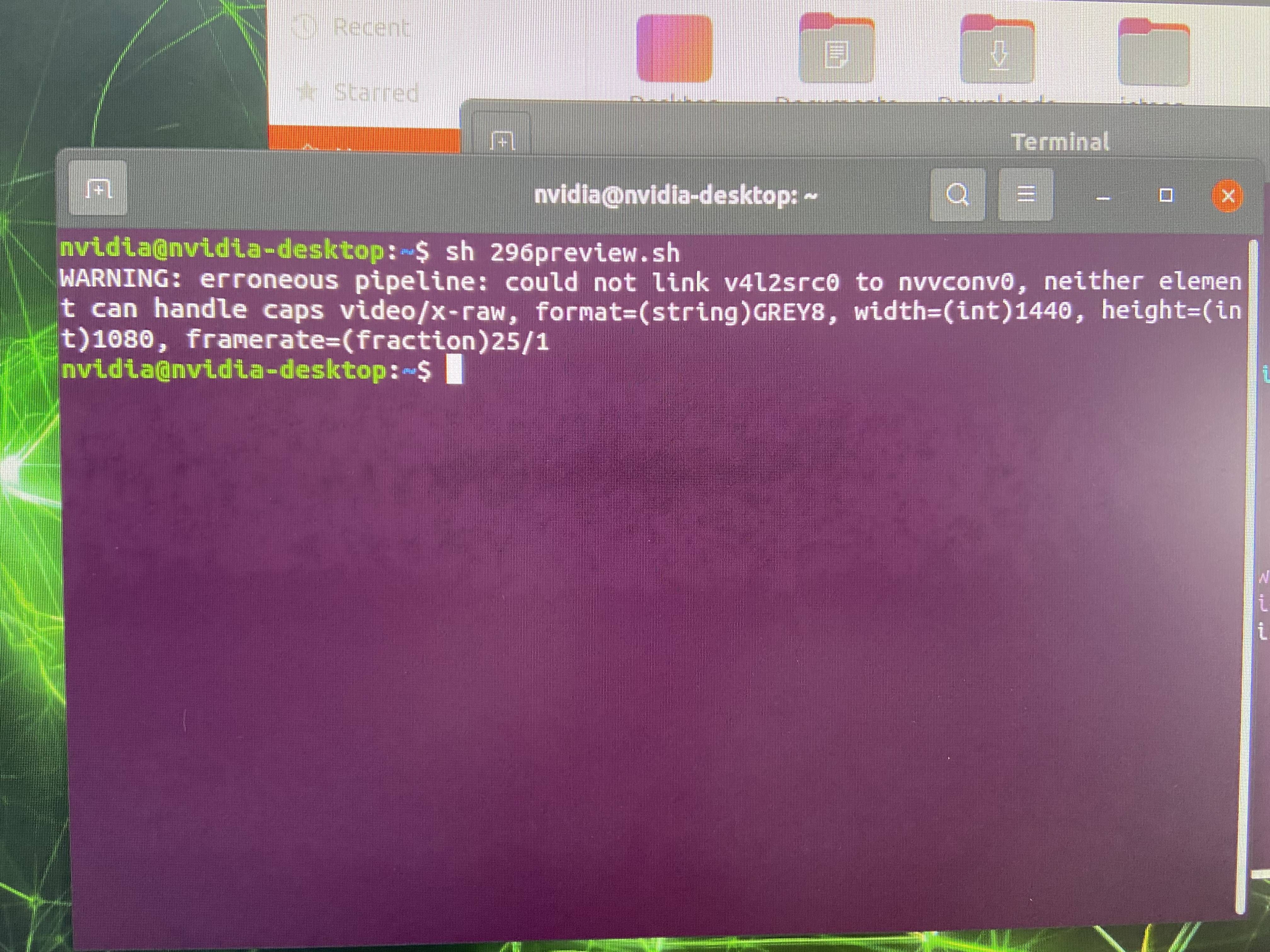

      如图所示,修改pixelformat的值为MONO8,画面无法显示
      尝试使用./mv_mipi_i2c.sh -w -f pixelformat -p1 0 写命令,画面无法显示
      请问,如何正确的修改,使之输出Mono8格式画面
        veye_xumm @WackyRabbits
        @wackyrabbits 你好,gstreamer本身对于grey格式进行preview好像支持的并不好。当然了,这个地方我不能下定论。
