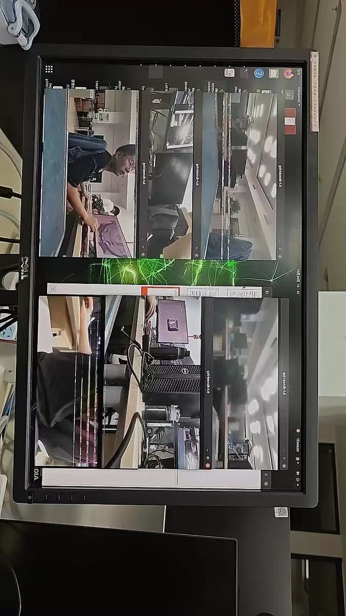

    Orin 35.3.1平台 6路IMX307相机异常挂掉问题
        这种排线的堆叠摆放会产生很强的信号串扰。
        你这种情况需要改一下排线摆放,或者更换为带有屏蔽层的FFC cable。
