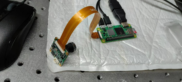

        中途mipi线接反了,摄像头板子微微发热。
          veye_xumm @MJYC
          看你现在的驱动安装和接线是没问题的。 中途线接反了是哪头接反了? 不排除摄像头已经烧了的可能性。@MJYC
          M 1 Reply Last reply Reply Quote 0
          • M Offline
            MJYC @veye_xumm
            @veye_xumm 相机和树莓派都接反了,
              veye_xumm @MJYC
              @mjyc 是同时都接反了吗? 如果是这样的话不会烧坏,因为pi端的接插件是单面接触的。
              M 2 Replies Last reply Reply Quote 0

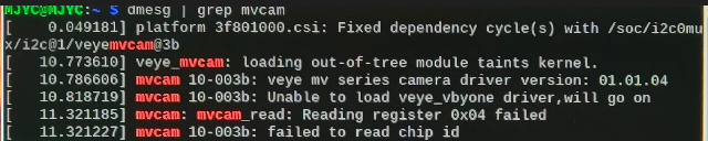

                  @veye_xumm https://wiki.veye.cc/index.php/Mv_series_camera_appnotes_4_rpi/zh我是按照这个链接,操作的,应该没有问题吧
                    veye_xumm @MJYC
                    @mjyc 按照这个操作没问题。
                      veye_xumm @MJYC
                      @mjyc
                      你试一下
                      raspi-gpio set 40 dh
                      完成之后,就可以在i2c-10总线上检测到摄像头了。如下:
                      i2cdetect -y 10
                      看看能否发现0x3b设备。
