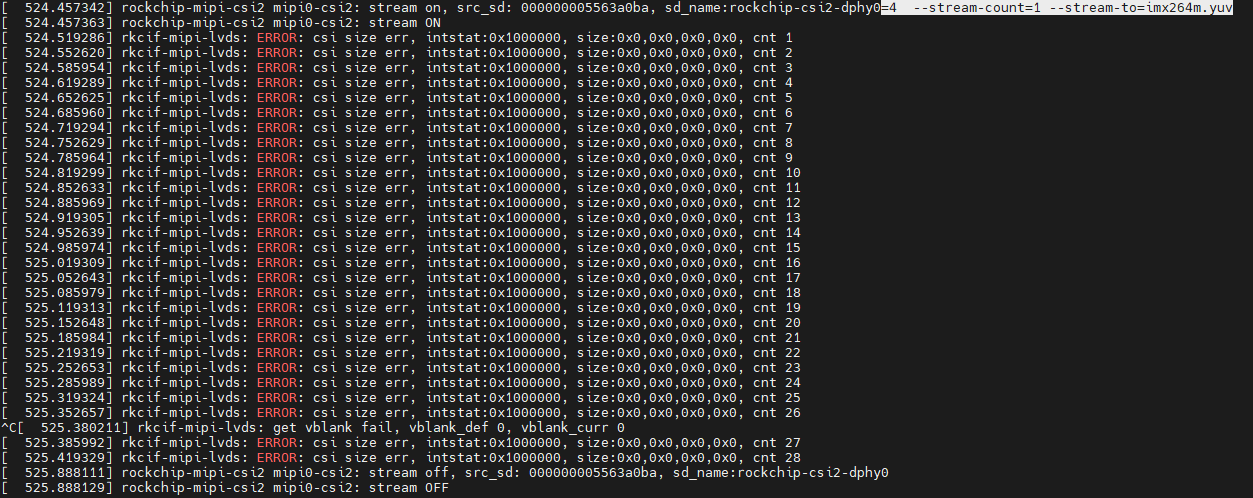

      大家好,我将mv-mipi-imx264m接到3588平台时候,v4l2存图会报错,错误如下:
      c1301e95-3a43-45ca-ac27-159b7dace02c-image.png 。具体情况如下:
      1.硬件平台为自行设计,基于RK3588 Demo。操作系统移植topeet开发板,kernel版本5.10;

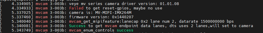

      5.系统上电后可以通过dmesg|grep mvcam看到相机启动log。
      6.使用v4l2-ctl相关指令可以修改相机参数,但是用v4l2采图就会报错:
      [ 524.519286] rkcif-mipi-lvds: ERROR: csi size err, intstat:0x1000000, size:0x0,0x0,0x0,0x0, cnt 1

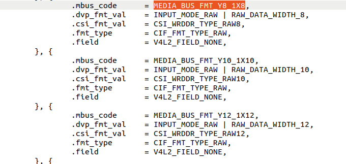

      对照我使用的sdk中驱动部分,cif版本号*v0.2.0,和FAQ中下载的capture.c有很大区别,但MEDIA_BUS_FMT_Y8_1X8、MEDIA_BUS_FMT_Y10_1X10、MEDIA_BUS_FMT_Y12_1X12三种数据格式还是有定义的。70cee486-aeec-4758-b3c6-fe6662a42e2f-image.png 。

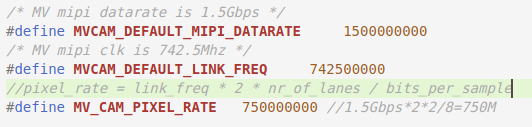

      9.此外,请教一下驱动文件中几个时钟的计算:c29dbd17-5ad2-4165-aaff-0b526f3491f8-image.png MVCAM_DEFAULT_LINK_FREQ和MV_CAM_PIXEL_RATE时钟的计算结果与注释中的公式并不一致,比较困惑。对了,看过mipi的波形,data0/1两组数据都看到的类似波形,时钟线看不到波形,考虑是时钟频率大大高于示波器带宽的缘故。

          @veye_xumm 非常感谢!经过测试,进入系统后直接运行v4l2-ctl直接拿图或是原始视频都会报错,需要先运行配置指令media-ctl -d /dev/media0 --set-v4l2 '"m00_b_mvcam 3-003b":0[fmt:Y8_1X8/2432x2056@1/30 field:none]' 之后拿图正常。
