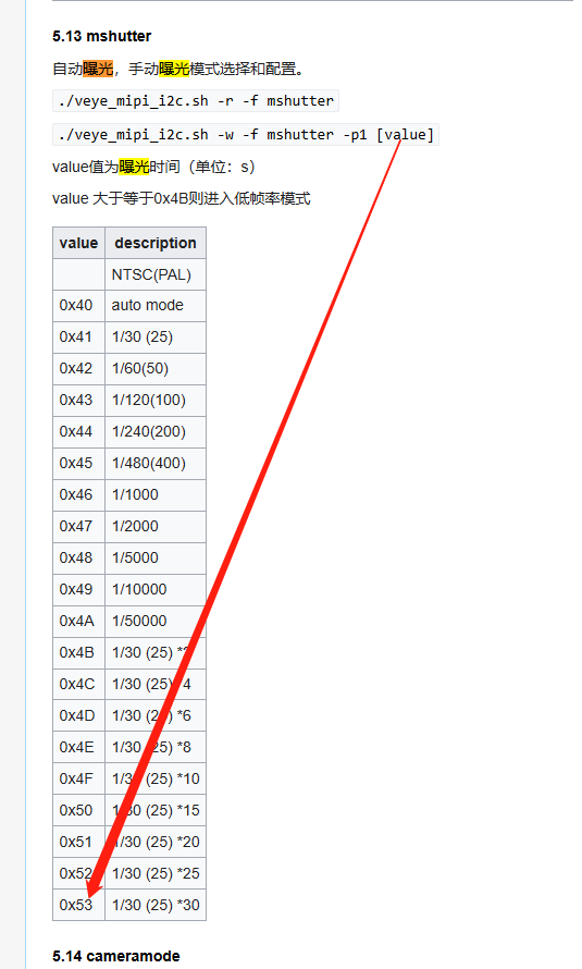

      如标题问题,使用的是如下教程:
      https://wiki.veye.cc/index.php/VEYE-MIPI-290/327_i2c/zh
      驱动是安装的这里的:https://github.com/veyeimaging/raspberrypi_v4l2/releases/latest/download/raspberrypi_v4l2.tgz
      配置过程是用上述驱动安装到树莓派,然后配置,有报错的是以下几个指令:
      但是图片并没有因为设置了曝光时间而发生变化。是我理解不对吗,还是教程有更新呢?

        1. 你使用的是驱动模式,不需要调用camera_i2c_config
        2. 核心问题是i2c_write这个可执行文件无法执行。可能是发布的release版本,与你的系统在可执行文件格式方面兼容性不好。你可以进入source目录下,编译一下。然后重新执行。
          首先可以通过读取devid来确认你的i2c命令通道,veye_mipi_i2c.sh脚本是否正常了。

          @veye_xumm said in IMX462+树莓派zero 2w,无法正常控制曝光参数去拍照:
          @若兮鱼
          你好,谢谢,重新编译source目录里的文件后都正常了。问题已解决。
