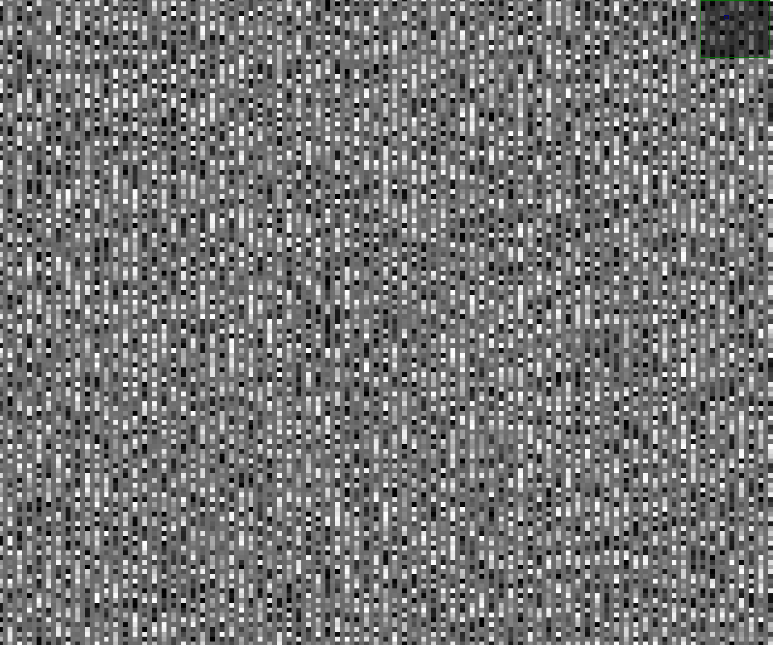

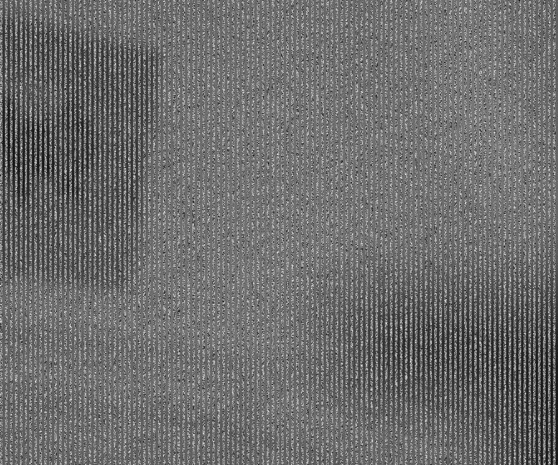

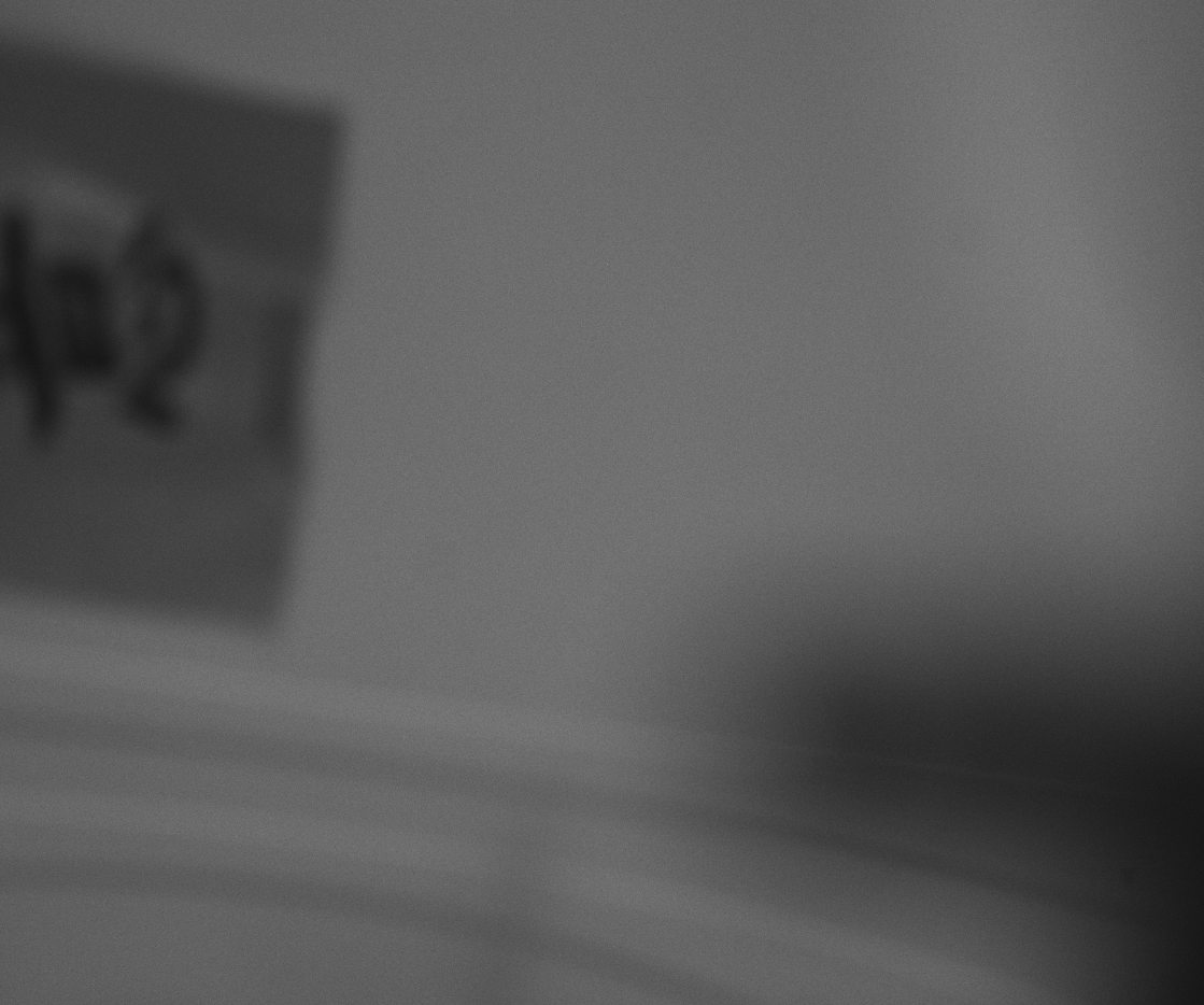

          我的设备是树莓派5,veye-264,我用自己写的程序采集,Y12P格式会出现条纹,放大看是一列正常数据一列错误数据,不定期(经常)会发生采集错误,而且发生错误以后一直错,重开程序才能恢复。
          而Y10P和RAW8就没问题。
          cv_cap_y10P.py.txt cv_cap_y12P.py.txt
          我换了两个树莓派5,问题都有,换到树莓派4上,同样的程序就没问题,请帮忙看看,是piOS的问题还是驱动的问题。
