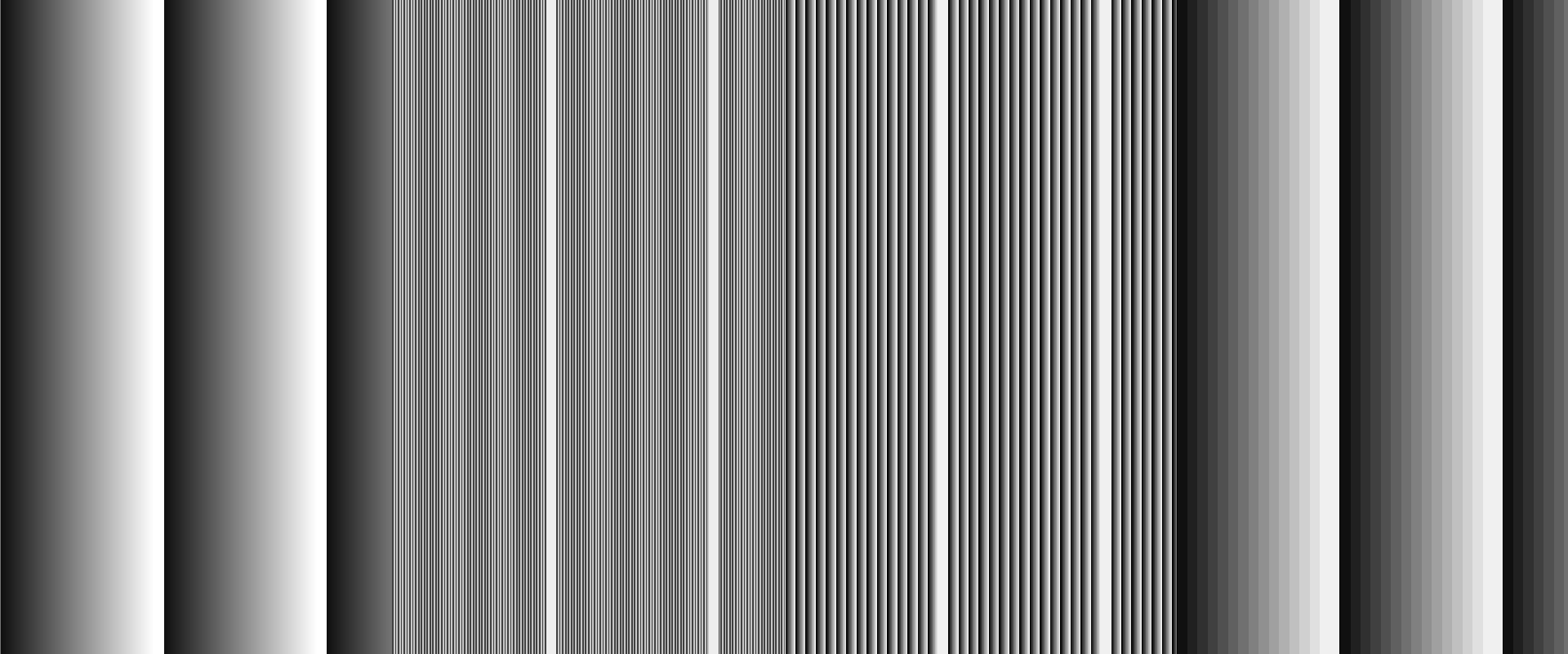

      raw8和raw10都工作正常,没有问题。这个是qt v4l2采集的raw8图像。
      raw12时用qt v4l2也可以查看是否正常。这个是正常的图像,两个数据在上面,打包数据在下面,v4l2好像按照彩色图像解包。
      这个是异常图像,正常数据跑到下面去了,打包数据在上面。
      连续显示的话可以看到图像的跳转,甚至是来回跳转,不过我测试的两个摄像头有一个只跳一次,有一个来回跳转。
      posted in Raspberry Pi App Software

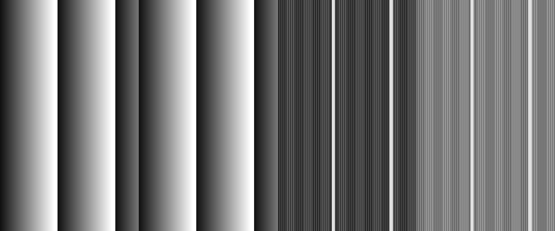

    • 树莓派5 IMX264 RAW12完全不可用
      换了好几个pi5,os64,换了两个IMX264,RAW12 Y12P,打包的数据会来回跳,正常的时候是两个字节加打包字节,很快会跳成一个字节加打包字节再加另一个字节,还有时候会跳成其他的情况。如下图所示,测试图片,拆成四副图拼接,分别是两个字节和打包拆分的字节。
      系统是6.18.34+rpt-rpi-2712
      6.12驱动编译安装
      用QT V4L2也可以看到这种跳动,只不过是近似2×2排布。
      最关键两IMX264情况还不一样,一个只跳一次,但是不来回跳,一个来回跳,但是画面会回绕移动几个像素。
      刚才又试了IMX178好像没问题。
