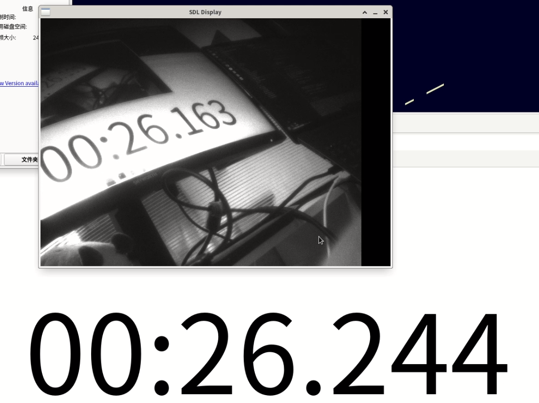

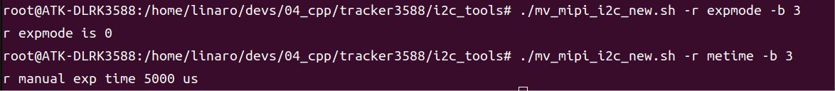

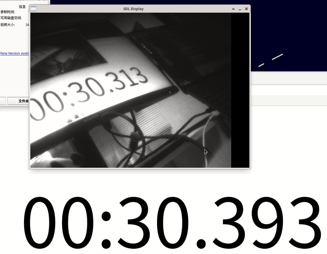

      我购买了MV-MIPI-IMX287M相机,并接入到了正点原子RK3588的开发板。在默认配置的基础上,我只修改了曝光为手动曝光,时间为5毫秒
      通过V4L2读取相机数据,并通过SDL库,使用HDMI显示实时画面,发现出图延迟约为80ms,如下图所示。这要高于我们之前使用的USB3.0 工业相机(使用同样的IMX287传感器,从捕获到显示信息约50-60ms)
      产品链接如下:http://www.cldkey.com/USB3camera/369.html
      请问我测得的延时是合理的吗,有没有办法降低出图的延时,我们想用在目标的高精度跟踪下,可以牺牲画质,分辨率。
      使用同样的传感器,MIPI相机的出图延迟是不是应该比USB3.0的相机要小呢?
