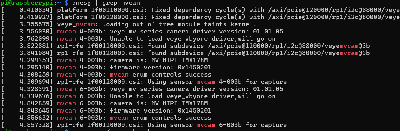

在安装过程中 有如下错误
①这个表示我驱动已经安装成功了吧,但是veye_vbyone不能用 是不是可以忽视往下进行?

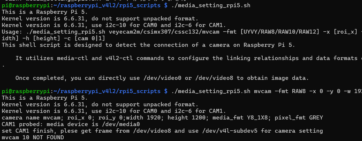

②在这个地方已经报错了 找不到这mvcam 10 这时候 是出了什么问题啊 然后 vlc也看不到画面qtv4l2也看不到画面
大神帮帮孩子,能不能帮孩子看到画面。。
