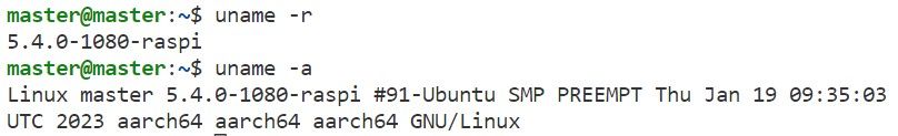

              skyhorizon @veye_xumm last edited by
              @veye_xumm 确认是5.4,这是Ubuntu server 20.04LTS arm64
                veye_xumm @skyhorizon last edited by
                @skyhorizon 哦。这个版本比较老了,我们暂时没有提供对应的ko,如果你一定要用这个版本的pios,建议从代码移植一下驱动。
