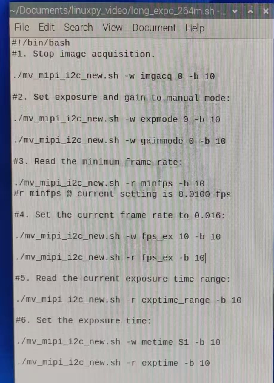

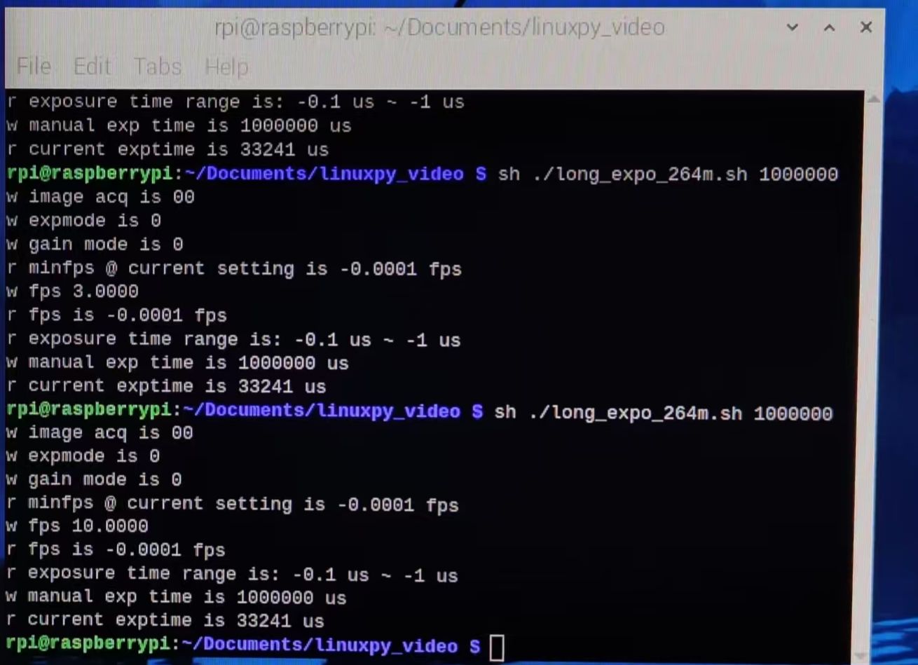

                      曝光时间设置还是有问题,fps一直是30,最大曝光时间一直是33ms,264m。
                      请看看怎么才能调整长一些曝光时间,比如1s。
                        veye_xumm @golden0514
                        @golden0514 你好。
                        我们相机有一个底层逻辑,fps参数会优先于曝光时间设置。
                        如果你想要1秒的曝光时间,需要先将帧率设置为1帧/秒,然后再设置曝光时间即可。
