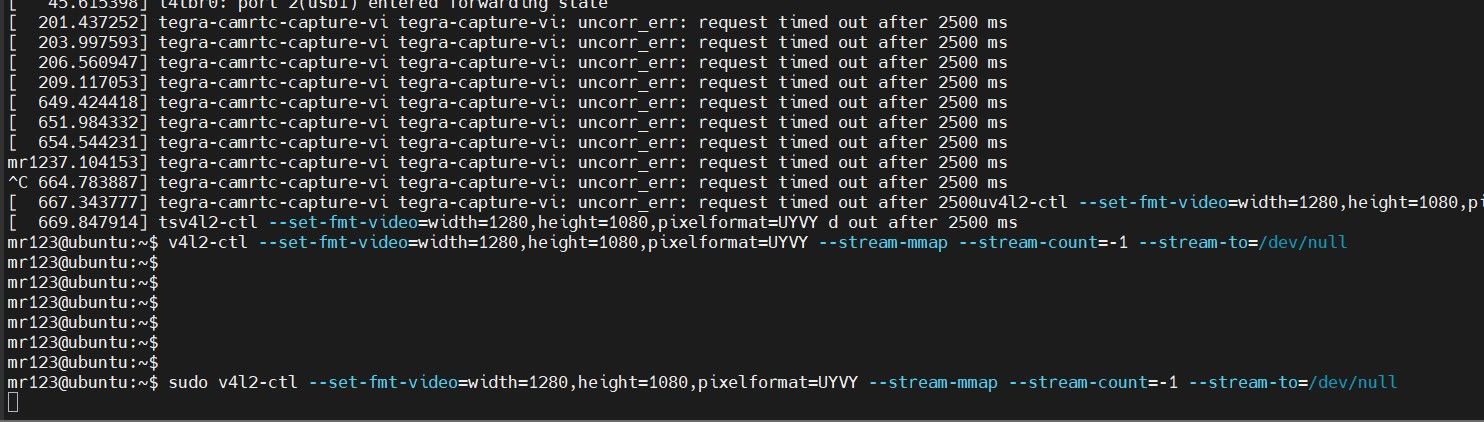

      @veye_xumm 我使用nano和tx2nx使用这两个命令确实能出图,但是使用orin不行

        你把出错的时候的dmesg 命令的输出结果发过来我看看。

          @veye_xumm dmesg.txt 这是我的dmesg打印,辛苦您帮忙确认一下

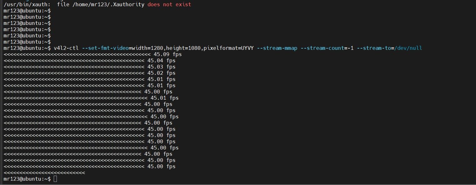

                  760676a0-0bf6-432e-9924-8aa9b4c98db3-image.jpeg 我刚刚又试了一下nano,能正常出图,以证明在测试orin时硬件平台连接上没有问题😥
                  veye_xummV 2 Replies Last reply Reply Quote 0

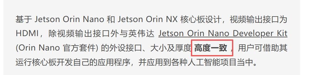

                    veye_xumm @robot
                    @robot 你的orin nano跟我们的唯一区别就是你用的微雪的底板,而我们用的nvidia官方开发板底板。
                    我们遇到过某些第三方厂家的底板,在兼容高速相机(MV系列)的时候有问题,但是确实没有遇到过你这个现象。
                    建议你找一个nvidia官方开发板底板做一个对比验证。
                    还有一种可能是微雪的底板mipi csi接口的原理图不兼容nvidia官方,但是看他们资料应该是兼容的。
                      veye_xumm @robot
                      @robot
                      这个地方写的比较模糊,建议你问问他们,是不是mipi csi接口原理图兼容英伟达官方开发板?

                        @veye_xumm 接口是兼容的,因为我们在同一块板子上面测试了nano和tx2nx能出图至少证明他这个原理图设计和你们预编译的设备树是匹配的,我们也在怀疑他的兼容性问题,因此我们正在想办法买nvidia官方开发底板

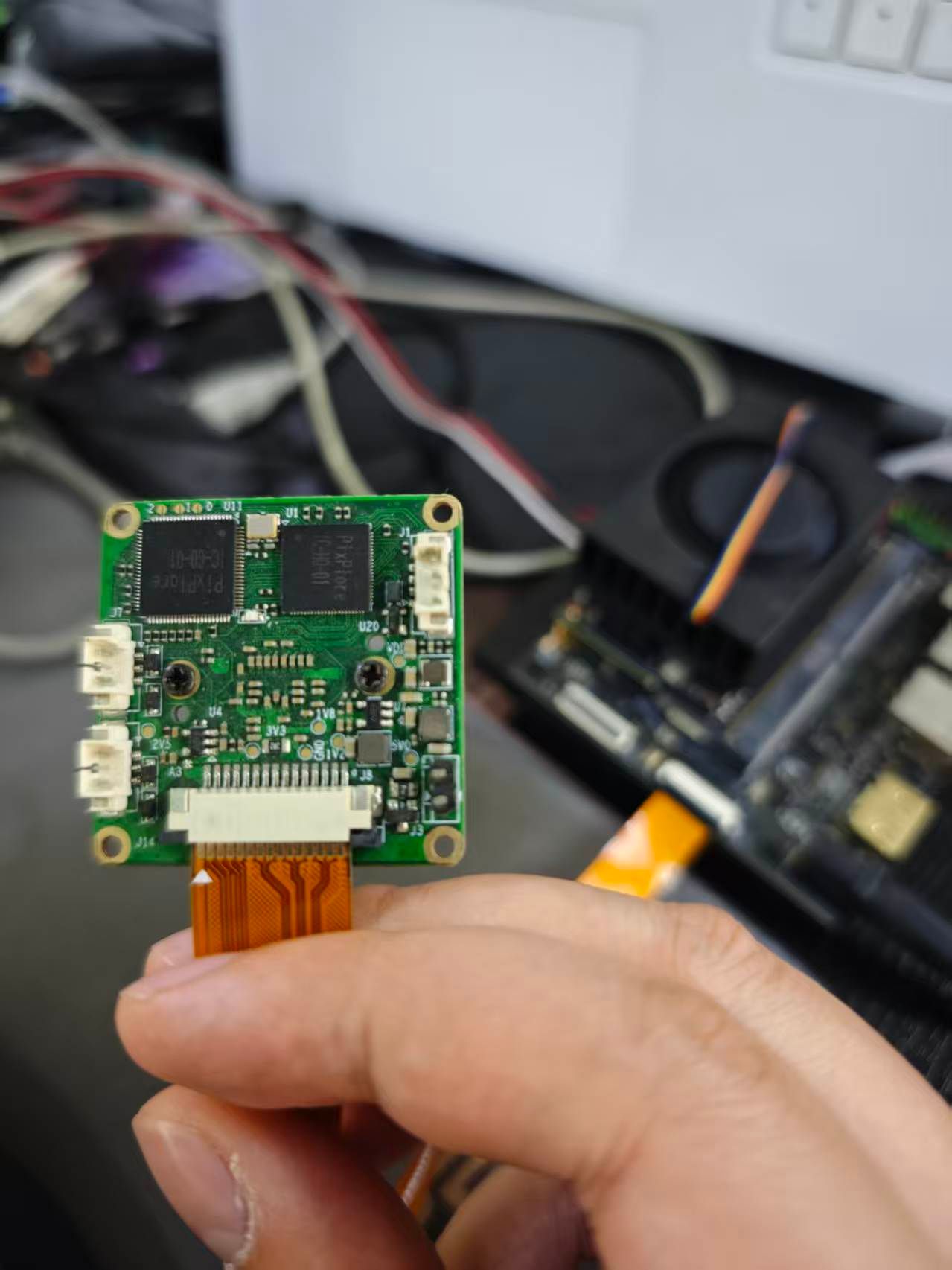

                          @veye_xumm 关于这个问题我们有了最新进展:我们买了一套官方套件,包括电源,核心板等全部替换成了官方套件中的内容,也就是说除了fpc线之外我们两边的环境应该再没有其他区别了
                          但是按现在的测试结果来说还是没有区别......

                            顺便说一下,我们在官方套件上同样测试了nano和tx2nx,发现和旧板子一样都只能在cam1这个接口上成功取流,而在cam0上可以成功i2c配置而取流失败,这也很奇怪,我怀疑过是相机损坏,但是我交换安装相机的位置,也同样是cam0取流失败而cam1取流成功

                                其实我比较建议你不用纠结cssc132这款,这个型号现在已经是按单生产状态,随时会停产。既然你们目标使用MV-MIPI-SCC130M,就应该直接用这款去调。
                                这两个型号的方案完全不同,从MIPI信号上来讲,到实际第三方板子的使用经验上来说,在orin平台上的连通表现也会不一样。

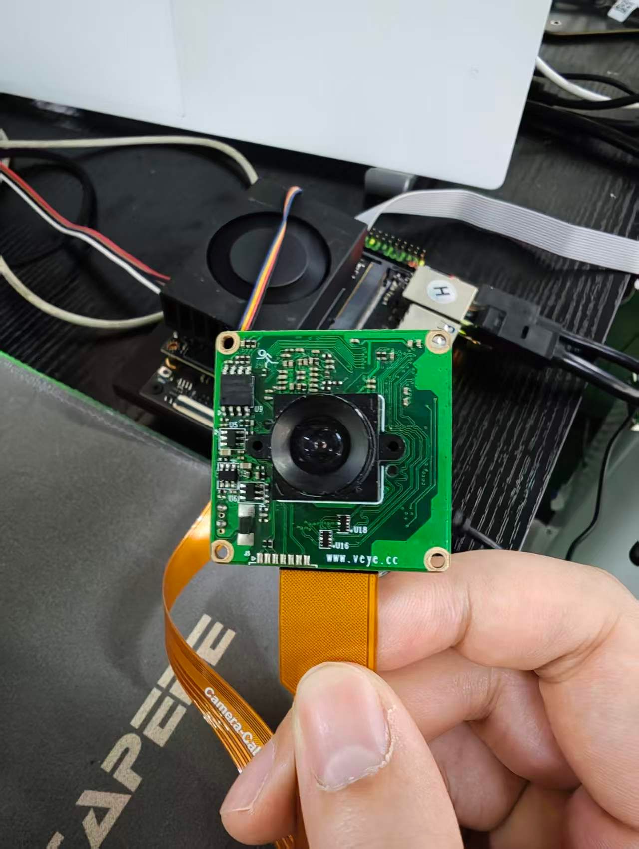

                                      @veye_xumm MV-MIPI-SC130M这款镜头确实没有之前这些现象了,我将基于sc130来进行后面的工作
                                        veye_xumm @robot
                                        @robot 好的。

                                          @veye_xumm 测试发现在orin上要想使用cssc132,需要把a3点拖开之后用5V供电,所以之前的这个不出图的问题是供电相关问题
                                            veye_xumm @robot
                                            @robot 有这个可能,我们很久前有一个CS-MIPI-IMX307,在某些板子上有类似的问题。
