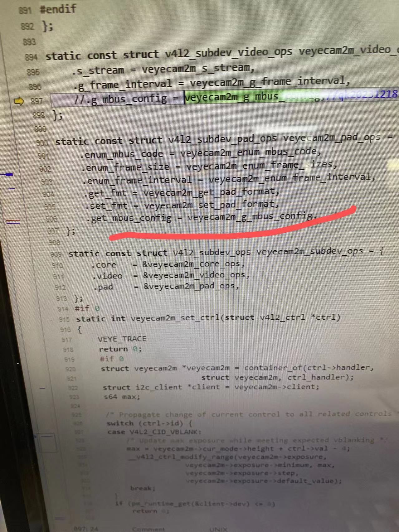

      下载官方驱动,移植官方设备树后,可以看到video0到video7.但是所有video都是无法打开,cannot open错误。
      修改驱动以后,可以正常打开,正常出图。
      原驱动中veyecam2m_g_bus_config()函数是屏蔽的,释放以后,并增加pad-id参数,type改为V4L2——MBUS——CSI2_DPHY,即可正常使用。
      同时906行的.get_mbus_config也要释放掉,之前也是注释掉的。
      调试了很久,最终通过修改驱动方式解决了。
      原驱动还少一个break编译无法通过。
      希望别人少走我的弯路。
        veye_xumm @乔康
        @乔康 感谢你的分享。
        这个问题应该还是跟kernel版本有关系。我们开始调的3588的kernel版本不需要veyecam2m_g_bus_config功能。
        总是,驱动调试你们很棒了~👍
